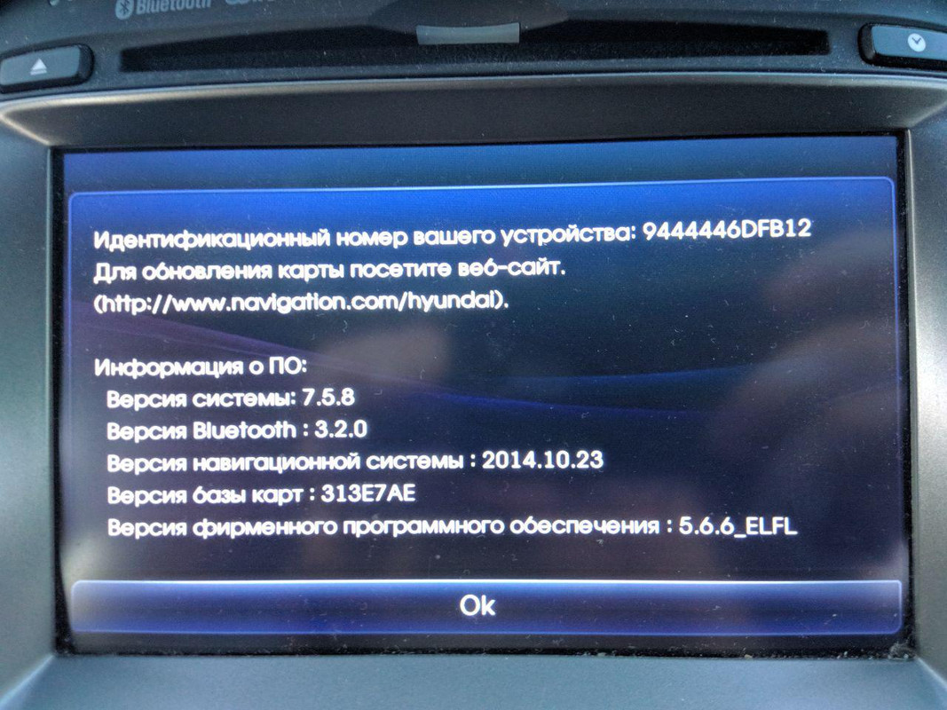

Всем доброго времени суток.
В данный момент стоит данная версия прошивки:
Хочу обновиться до последней текущей версии SW_7.9.4&MAPS_118,
А потом поставить альтернативную MDsc1: Альтернативная нави+видео+тотал (WolfNCU+7Ways+CorePlayer+TC) .
Есть ли какие-нибудь нюансы в данном процессе, хватит ли встроенного объёма памяти.
Заранее благодарю, извиняюсь если вопрос уже задавали.
moder: С обновлением штатного ПО/карт никаких проблем быть не должно. А вот 7Ways из MDsc1 (да и другие нави-проги) работать НЕ будут, т.к. это рестайлинг. (((
