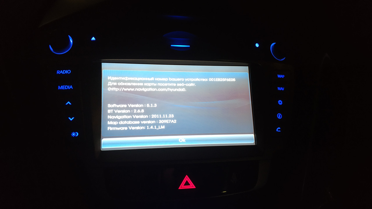

Сообщение nero2008 » 09 окт 2019, 22:48
Здравствуйте. Недавно приобрел данный автомобиль. Стоит шгу с навигацией. При прослушивании музыки через блютуз, переодмчески звук заикается, заедает как пластинка. С чем это может быть связано? Поможет ли обновление по? Телефон xiaomi mi note 3.

nero2008 писал(а): При прослушивании музыки через блютуз, переодмчески звук заикается, заедает как пластинка. С чем это может быть связано? Поможет ли обновление по? Телефон xiaomi mi note 3.
Не поможет. У меня огрызок- и тоже иногда бывает заикается. Так понимаю- не хватает памяти для буферизации. А если слушаешь музыку по блютузу- навигатор тормозит жутко :D . Старенькая техника, не одолевает. Отлично она работала на родной прошивке. Эти уже тяжеловаты для нее.

Сообщение nero2008 » 10 окт 2019, 10:49
Nikolasha писал(а):Не поможет. У меня огрызок- и тоже иногда бывает заикается. Так понимаю- не хватает памяти для буферизации. А если слушаешь музыку по блютузу- навигатор тормозит жутко :D . Старенькая техника, не одолевает. Отлично она работала на родной прошивке. Эти уже тяжеловаты для нее.
Я навигацией не пользуюсь, только радио и блютуз. Это на какой родной? Может её установить?

Nikolasha писал(а):Отлично она работала на родной прошивке. Эти уже тяжеловаты для нее.
5.1.3 тяжеловата :? да ладно :shock:

Сообщение kirser » 11 окт 2019, 13:34
Может быть как раз и надо обновить прошивку. Судя по фото всё уже древнее.
я не видел фото, думал разговор о последней прошивке. :)

Сообщение nero2008 » 11 окт 2019, 15:33
Выяснилась интересная вещь, видимо у шгу личная неприязнь к моему телефону. Пробовал подключить телефон друга xiaomi mi 8, все работает без проблем, пол часа Яндекс музыки, и не одного зависания. А с моим на каждой второй песне. При этом проблем у моего телефона с другими блютуз устройствами нет, включая наушники, и даже с более тяжёлыми кодеками. Попробую наверное всё-таки обновить. Я правильно понял из шапки, что я напрямую могу сейчас обновить с 5.1.3 на 7.9.4? И ещё вопрос где подробно можно почитать о процессе обновления? А то в шапке не совсем понятно, записать файл на флешку , а далее как в других методиках... Хотелось бы подробнее, как именно.
