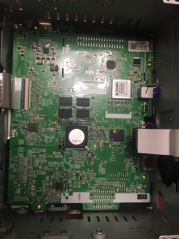

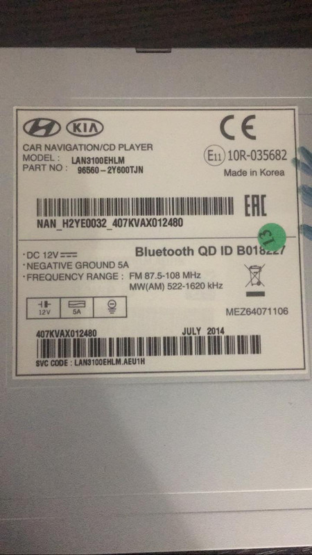

С РОЖДЕСТВОМ ВСЕХ!!! В итоге не грузится ни одна загрузка. Три раза пытается и дальше висит заставка, начитался в разделе смерть шгу, снял голову, голова LAN3100EHLM, разъем имеется МИНИ USB, скачал центр работы с устройствами, можно через него залить какую - нибудь прошивку?
НЕ ЗНАЮ как питание подключить, или надо с буком в машину лесть?
I need HELP!!!
