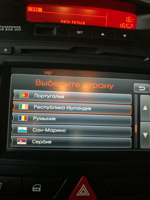

Сообщение sanea_23 » 14 мар 2020, 17:16
И как навигация? есть в меню выбора страны Россия, Украина и т.д.?
У меня при обноивление без карт пропали ети страны в мену толико европеиские страны остались, хотя сами карты стран есть и можно их юзать.
Есть идеи как ето можно решить?
moder: Всё там есть и всё исправно работает. Не первый раз обновляемся. А вы попробуйте "перевыбрать язык" - должно помочь. )))
sanea_23
Сообщения: 9
Зарегистрирован: 09 мар 2019, 21:23
Настоящее имя: Alex
Местоположение: Moldova, Chisinau
Автомобиль: kia pro ceed
Благодарил (а): 1 раз
#5771
Сообщение sanea_23 » 14 мар 2020, 17:54
Пробовал менять язык, не помогло России, Молдовы нет в списке
moder: Дык... Карты то 1.19R залей. Выше описано именно при наличии 8.06 и 1.19. На самом деле уже были примеры, когда определённая база карт работала с конкретной прошивкой (или - не ниже).

Сообщение sanea_23 » 14 мар 2020, 18:44
Так я хотел сохранить все карты просто прошивку обновить. а 1.19 надо выбрать регион что мне не нравится так как оба региона нужны по сути.
Нахожусь между Украиной и Румынией в обе стороны езжю)

Сообщение sanea_23 » 14 мар 2020, 20:32
Валерон писал(а):sanea_23
Сочуствую, дружище.
Мы конечно будем пробовать...
Но собакоеды не думали об этом.
Бум пробовать
В твоём случае 7.9.4 и карты
Не думаю что бы дорог в ЕС изменилось очень сильно
Нашел решение, из своей старой версии 7.9.4 у меня был дамп "Storage Card"оттуда взял LGENavi/observer.exe и LGENavi/observer.map и поставел вместо тех что на 8.0.6 стоят и все ок в списке появились все страны, так что если кто хочет ет можно сделать))
moder: А вот это уже "танцы с бубнами" в чистом виде! )))
Не особо понял.
Разъясни.
Удалост слить в кучу?
sanea_23: Нет, просто програма 8.0.6 и карты 1.18.
При апдэйте без карт все ок только одно но, в меню выбора страны небыло стран Россия, Молдова ..., но в самом навигаторе они были, по координатам например можно было построить маршрут на Украину.
Вот и пришлось прибегнуть к навыкам шамана чтоб в меню они появились))
