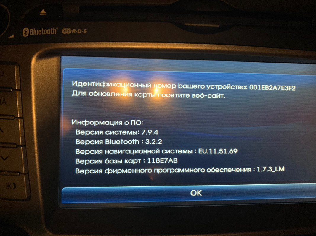

Ребята, огромное спасибо! Все установилось нормуль , ( ШГУ была обнулена до версии 5.0.3 ) вначале как и советовали 5.1.3 - все отлично установилось . Затем установили версия 7.9.4 - SD родная ( не расширяли ) . Теперь все летает , и блЮпУп подключается и в общем - шикардос. :bayan:
Единственное не понятно , почему не подключается USB . ШГУ не видит подключения . Но , может я че то торможу , нужно поклацать еще.
Спасибо !! Тема классная . Форум - Агонь. Люди отзывчивые ;) :apl: :class:
moder: Замечательно. Поздравляю. Чего не понял - почему 7.9.4+1.18 если есть 8.0.6+1.19. Зачем карты 18го года если есть 19го? СтрЯнно. )))

Если честно - не хотели рисковать . В теме есть много отзывов о разбивке карт - Европа - Россия . И че то я не рискнула , мне сейчас в Украину ехать , и мало ли . Меня все таки настораживало указание в началие Топика : Обновление не подходит корейцам/американцам. А у меня сборка как раз Корея . Вот я и задумалась - эти надежные и проверенные карты , а с " кирпичом" я бы точно не справилась) :wall:
Думаю по приезду, попробую установить новую версию .

Сообщение ValeryPVE » 19 июл 2020, 12:32
2 onSpring
Оля, дело, безусловно, ваше - что и как устанавливать в ШГУ.
- Сборка "Корея"? Что-то тут не так. Или Словакия (скорее всего, судя по году) или Чехия. По VIN'у машины легко всё понять. Или в "корейский" туксон впихнули европейское ШГУ? Сильно сомневаюсь.
- В картах 1.19 в понятие "Россия" входят и Белоруссия и Украина и Молдавия и, даже, Турция. Так что зря ИМХО.
- Про официалов всё давно понятно и известно, удивительно, что вааще не отказались - это их основной способ. )))
Ну, а так то - помогли и хорошо! Успехов!

Сообщение onSpring » 19 июл 2020, 13:07
ValeryPVE писал(а):2 onSpring
Блин , сорри , специально посмотрела - вы правы , - сборка -Словения . :facepalm:
Про карты и правда стоит задуматься )
Спасибо :class:

8-) Установила новую прошивку 8.0.6 и карты 1.19 -- :class: . Все отлично работает ! Спасибо! :bayan:
