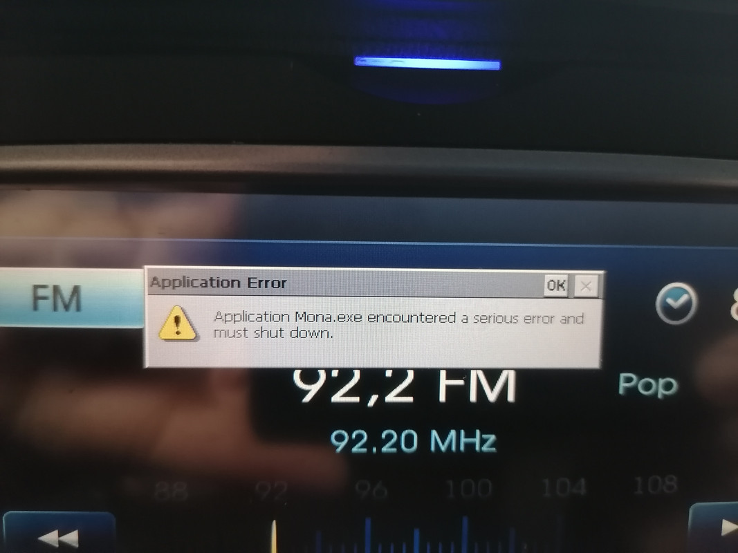

Всем привет.
Подскажите, может кто сталкивался, обновил на русский язык и карты 3.09, версия прошивки ПО ШГУ 5.1.3
Прошло три месяца с момента обновления, и вылезла ошибка, флешка не читается, музыка не играет, флешки перепробовал троих производителей, и с каждой ошибка, играет только радио.Ошибка вот такого вида, на фото. ШГУ перезагружал двойным предохранителем, не помогло. К то что может пояснить по этому поводу?

Сообщение &-ray » 03 апр 2021, 03:14
"Ошибка приложения".
Снова обновить
moder: Автор пишет "флешки не читаются" от слова "совсем". Только если к компу подключать, как некоторые делали? (((
