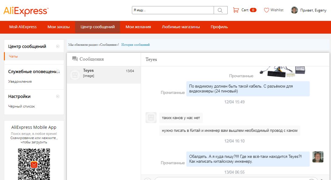

Сообщение #421  jan-jan » 15 апр 2020, 20:36
Написал на AliEx... по поводу замены шлейфа и получил неожиданный ответ.

jan-jan
Как то я тоже чет "загорелся" такой балалайкой. Выбрал, начал общение с продавцом. Отослал фото передней панели, задней, верхней, фото разъемов по их просьбе. В итоге написали что у них нет нужного мне товара :) . Забил, пусть штатная трудится.

jan-jan писал(а):получил неожиданный ответ
Жесть, конечно. :lol:

Сообщение #433  Andrey_032 » 30 май 2020, 17:34
Тоже получил такой ответ от их поддержки, правда для Паджеро. Забил. Езжу так.
