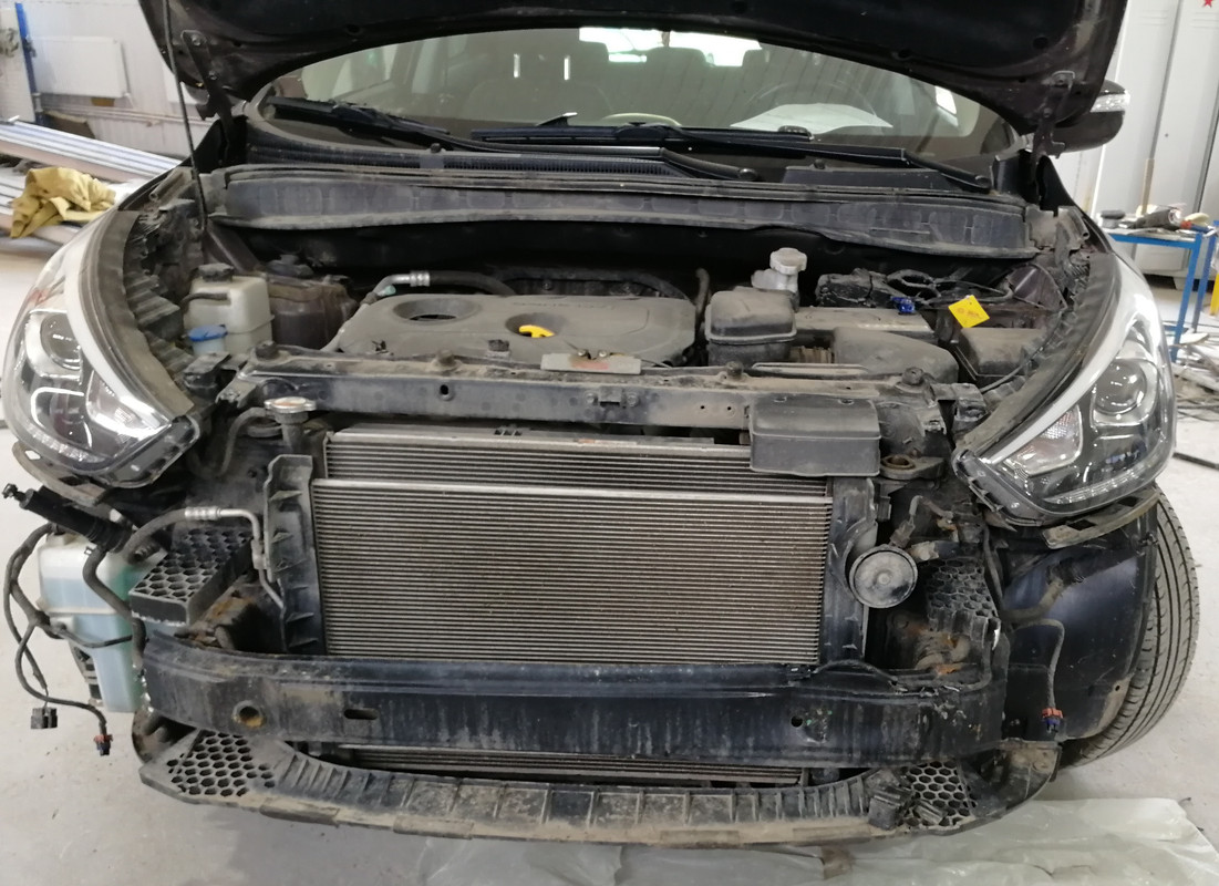

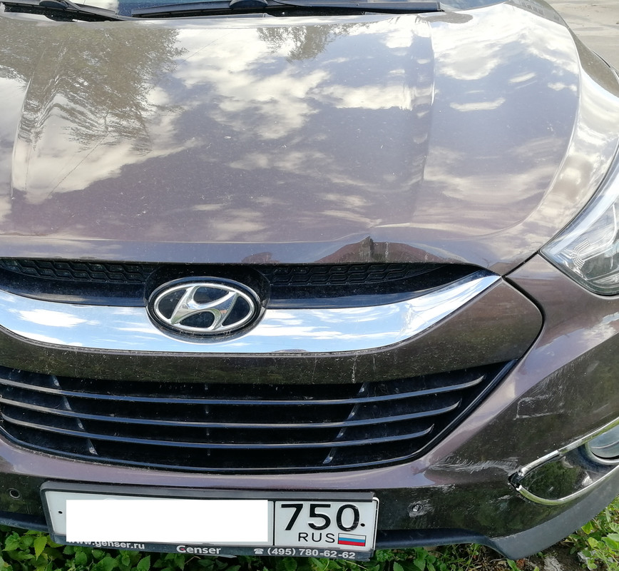

Попал в небольшое ДТП на своём ix35 2014 г. чешской сборки. Помят капот, молдинг радиатора, покоцан бампер, погнут усилитель бампера. Передний парктроник накрылся. Сделал дефектовку, подбираю запчасти для ремонта. Есть несколько вопросов.
1. При запросе в Экзисте предложили усилитель переднего бампера Hyundai/Kia 86530-2Y350 стоимостью 29384 р. Дороговато… В Автодоке он же за 13400 р. В сервисе предлагают просто выправить мой битый усилитель (цена вопроса 4000 р.), это нормально?
На Автодоке, кроме этого усилителя бампера, предлагается как его официальная замена - Hyundai/Kia 86530-2Y300 за 10200 р. (на него я нашёл аналог Sollo SKHU4043 за 2551 р.) Но на схеме Elcats у него не указано H/LAMP WASHER (омыватели фар). Он не подойдёт, как я понимаю?
2. Капот в сервисе предлагают выправить за 6000 р. Нашёл неоригинал Ntp HY20-401-1 за 8-9 т.р. Может, стоит заменить родной битый?
3. Штатного датчика парковки Hyundai/Kia 95720-2S301-WB4 в Экзисте нет, Автодок предлагает официальную замену Hyundai/Kia 95720-2S301PAE за 7200 р. Подойдёт?
4. Нужен ещё кронштейн левой противотуманки, но он по отдельности не продаётся. Видимо, придётся покупать ПТФ в сборе?
За работу хотят 34000 р. - не считая выправления капота и усилителя бампера (за них ещё 6 и 4 т.р.).

Сообщение #157  svip » 05 июл 2019, 23:21
Andrey057
Поищи на zzap.ru будет на много дешевле, пример
https://www.zzap.ru/public/search.aspx# ... 6530-2Y350

Усилитель бампера лучше поправить, тем более повреждения минимальные, пытался брать китайские заменители - они просто бумажные.

Капот менять не надо, может даже локально покрасят после правки.
Отзывы о сервисе посмотрите, на том же Флампе, к примеру.

для понимания по ЗЧ хотя бы ВИН приложили...иначе все это гадания.
Капот однозначно под замену. Слом на ребре и внутренний шовный герметик нарушен. Через год капот сгниет изнутри. Если планируете авто сделать и оставить - меняйте. Если на продажу - выбор очевиден.

Сообщение #161  Andrey057 » 06 июл 2019, 15:40
Шаман, VIN TMAJU81EDFJ649487. Экзист предложил также бампер передний Hyundai/Kia 86550-2Y520, капот Hyundai/Kia 66400-2Y001 (замена артикула производителем на Hyundai/Kia 66400-2S001 - подойдёт, или может посоветуете качественные аналоги капота?)
