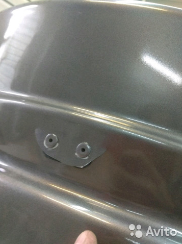

P.S. На драйве наткнулся на отзыв человека, у которого бокс Menabo треснул в первой же поездке: https://www.drive2.ru/l/455105181118366607/
На Авито человек продает крышку бокса с трещиной, как у моего (тоже Menabo): https://m.avito.ru/sankt-peterburg/zapc ... 1410909723
