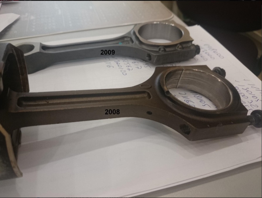

Sergei75 писал(а):Вот сверлить я бы не стал. Это тонкая работа, надо много нюансов учесть, вплоть до "сотых" диаметра у сверла, а то можно так "попасть"...
А форсунки действуют направленно, работают постоянно от 2000 оборотов и четко на поршень, больше масла поступает = больше охлаждается + нормальная смазка цилиндра.
Так в том и прелесть отверстия в шатуне, что через него будет брызгать только в момент совпадения отверстия коленвала и этого в шатуне. И работает это всегда, и на ХХ и на высоких оборотах. На Сонате NF такой шатун был, соответственно вкладыши другие. Ну и коленвал другой, помимо противовесов может и отверстия в шатунных шейках в других местах стали, поэтому тут надо тщательно все смотреть, просверлить то не долго...

AJIeks, просверлить недолго ??? Очень-очень мечтаю увидеть, как вы будете сверлить шатун ПОД ТАКИМ ОСТРЫМ УГЛОМ к его поверхности. :D
Там, скорее всего, отверстие делалось сразу при отливке. Проще шатуны такие купить, чем засверлиться.
И работать это будет не всегда. На ХХ при низком давлении, масло оттуда будет просачиваться, а не брызгать. Не забудьте сделать расчет давления при просадке на ХХ, там боюсь...давления насоса может не хватить, чтобы масло к распредвалу поднять. Форсунки-то...они закрыты на ХХ, а тут еще 4 лишних "дырки" (постоянно открытых) будет в самом низу масляной системы...Насос справится :?:

Сообщение #10504  AJIeks » 14 янв 2020, 15:02
Sergei75
Сверлильный или фрезерный станок в помощь, такие вещи на коленке не делаются. Купить проще, но я же написал, люди покупали, в упаковке под этим номером лежит современный шатун без отверстия, ибо была официальная замена. А с чего ты решил, что появилось 4 лишних дырки постоянно открытых? Они не постоянно открыты. Ты не понимаешь как эта система работает. Дырка открывается только на мгновение пока отверстие в коленвале проходит мимо нее при вращении, т.е. грубо говоря в пределах 1-2 градусов из 360, да, давление непременно станет меньше. Но на Сонате НФ эта система успешно работает с тем же насосом.
