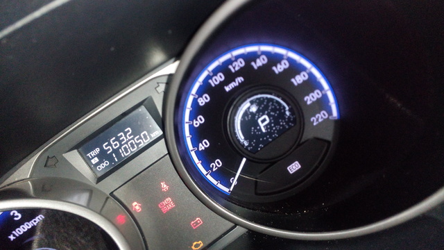

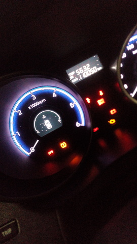

Всех приветствую. Сталкивался кто с таким(на фото)? Все жк — дисплеи выгледят как звездное небо.
Произошло это после долгой стоянки на морозе, около месяца авто не эксплуатировался. За качество фото извеняюсь.

жесть.... похоже померзли пиксели.....
это 100% под замену приборки

Довольно распространенный случай. Весной должно пройти, или доказывать ОД, что это гарантийный случай. Я с таким явлением сталкивался пару раз на просторах интернета и ни кому ОД не менял.

загнать в теплый бокс на ночь отогреть авто полностью. если не пройдет то в морг.

Вот аналогичная картина, чел был у ОД и ему сказали, что это влага сконденсировалась и замерзла. :D

Легкий способ избавится от этого снега!!!! Сам лично избавился таким способом, не стал ждать лета! Нужно снять панель приборов, снять эти экранчики(отцепить шлейф и выкрутить болт рядом с шлейфом) и положить эти экранчики на батарею что бы они высохли! И буквально через пару часов белые точки исчезают!!!
Так было...
Так стало после просушки
