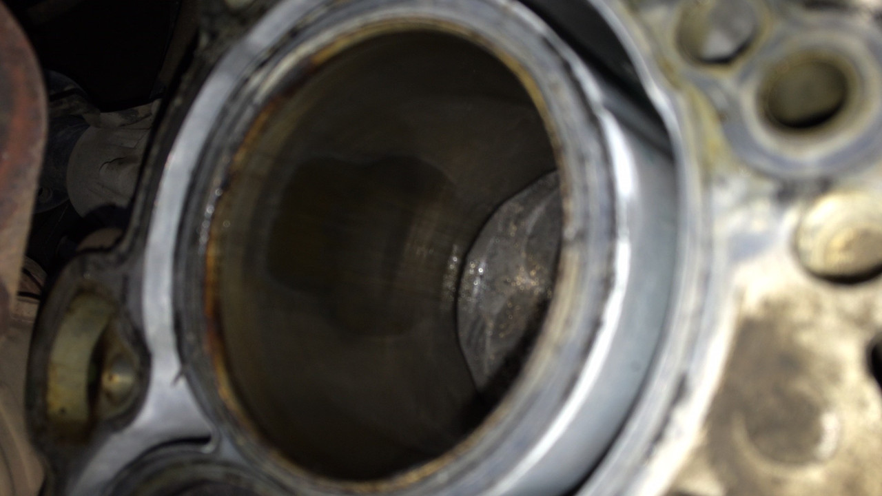

Всем доброго времени суток!

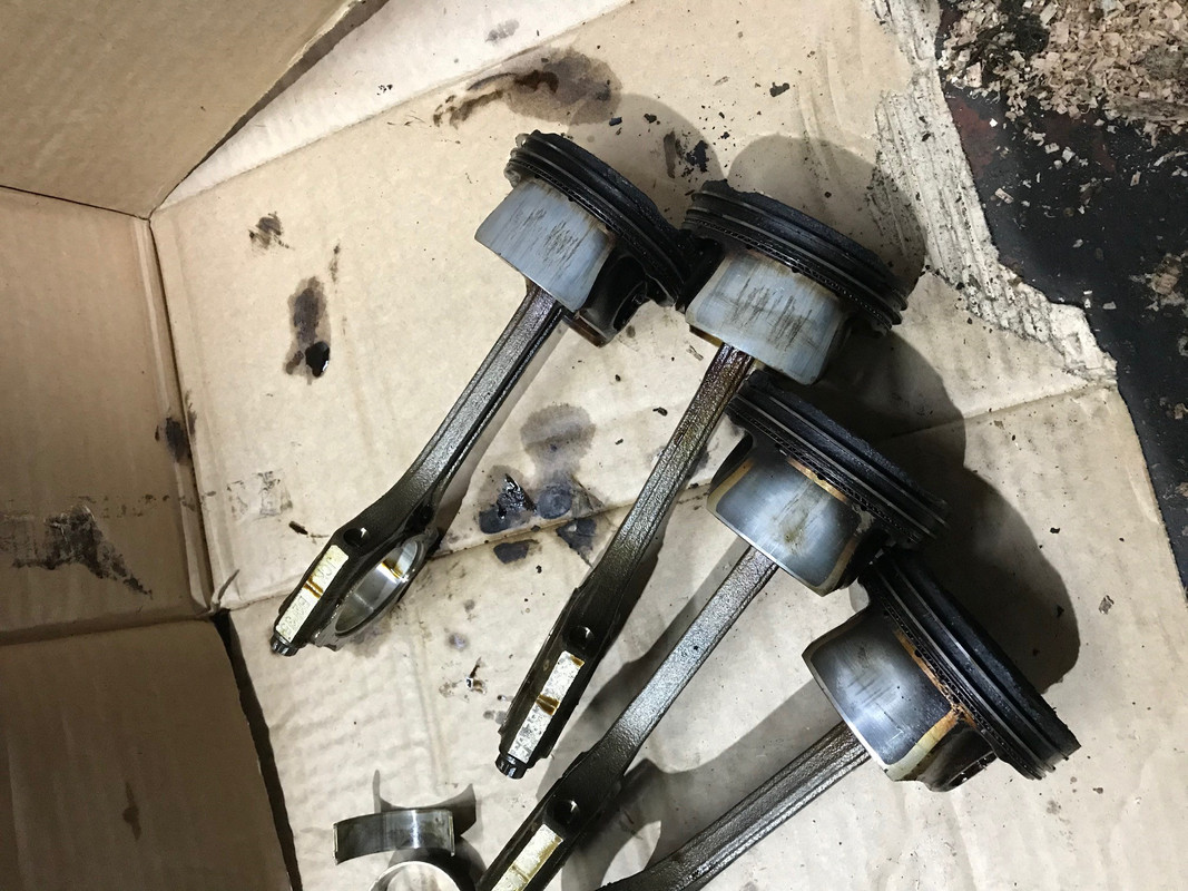

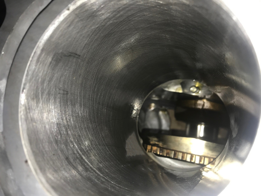

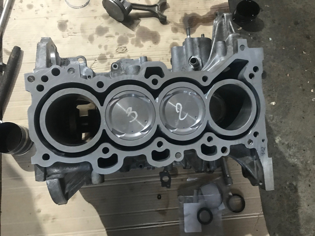

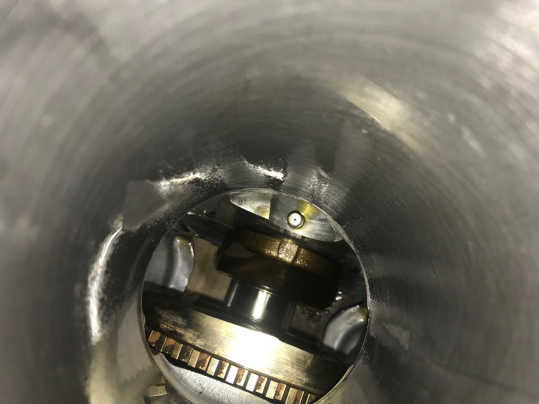

Тоже решил отметится в теме. Автомобиль 2013 г.в. рейстайлинг, двигатель G4NA. На 85 тыс.км. появился стук на холодную, далее прогрессировал и где-то к 93 тыс.км. стал отчетливо слышен при любом режиме работы, бонусом начался расход масла, чего ранее никогда не было. Т.к. я уже начитался и был к этому готов, спокойно поехал в ближайший сервис, не дожидаясь ухудшения состояния двигателя. Забегая вперед, могу сказать, что ремонт мне обошелся в 84 589,72 руб. Думаю что можно было бы уложится и в 75, но я планирую ещё как минимум пару лет отъездить на этой машине и поэтому менял всё что на мой взгляд имело признаки ремонта в среднесрочной перспективе. Итак, вскрытие показало стандартную картину, задиры во всех цилиндрах и на поршнях, 1 и 2 средне, 3 и 4 сильно. Было принято решение расточить в ремонтный размер 0,5 что и было сделано, поршни были приобретены у ребят которые точат, неизвестного мне китайского производителя, но им вроде как доверяют и я не стал заморачиваться (расточка + поршня = 14 т.р.). Найти токаря который бы врезал оригинальные маслофорсунки мне не удалось, поэтому установил по типу как в видео K-Power (работа + форсунки = 3 т.р.). В целом двигатель был в хорошем состоянии, на замену пошли все резинотехнические изделия, все вкладыши номинального размера, полукольца, помпа, гидрокомпенсаторы, приводной ремень и естественно цепь и всё сопутствующее. Справедливости ради стоит отметить что в эту сумму вошла замена задних линок, ранее просто руки не доходили и попутно провели ревизию раздатки, картина опять же стандартная, ржавые шлицы, но в хорошем состоянии, всё это дело как следует смазали и заменили опорный подшипник. На данный момент прохожу обкатку, вроде полёт нормальный.
