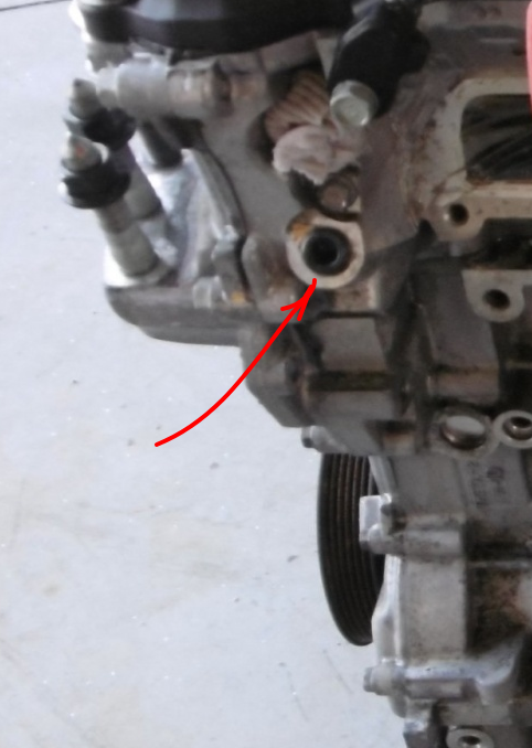

Давно хотел спросить, как раз удобный момент, что у нас тут (я имею ввиду в G4KD) видимо фильтр?
Если это фильтр - то надо ли его вытаскивать и прочищать или нет? И как часто?
