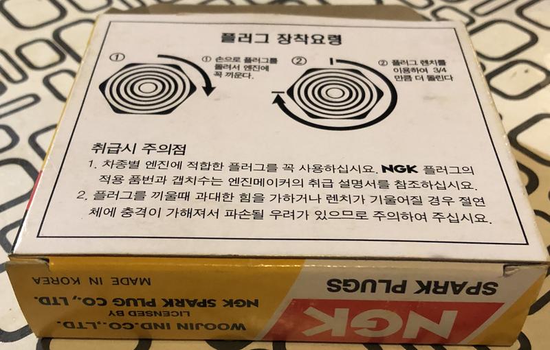

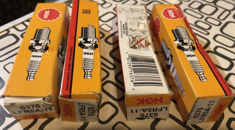

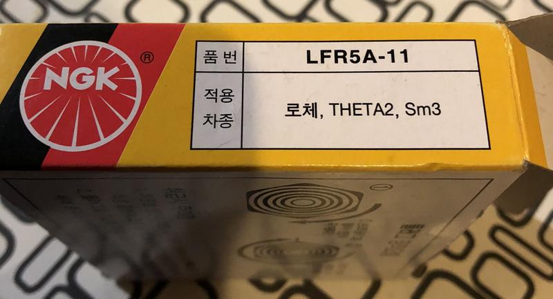

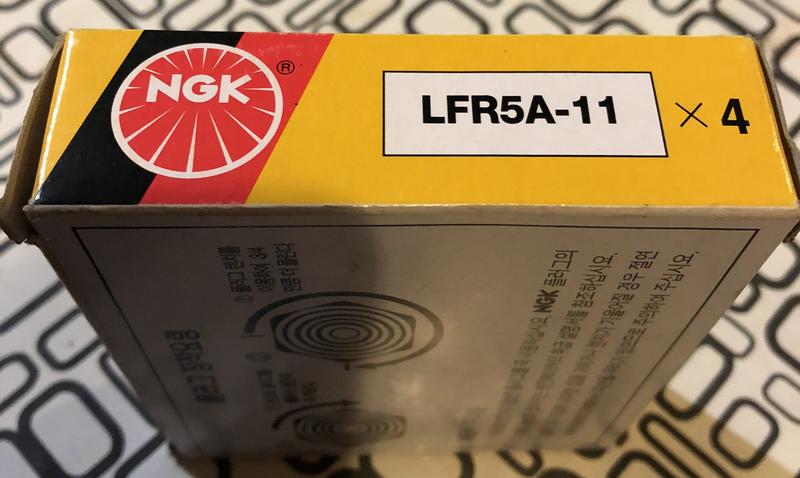

Кто будет заказывать по артикулу NGK LFR5A-11 - есть вероятность что придут корейские. Лучше использовать короткий артикул 6376 - скорее всего придет франция (последняя фотка) или япония.
