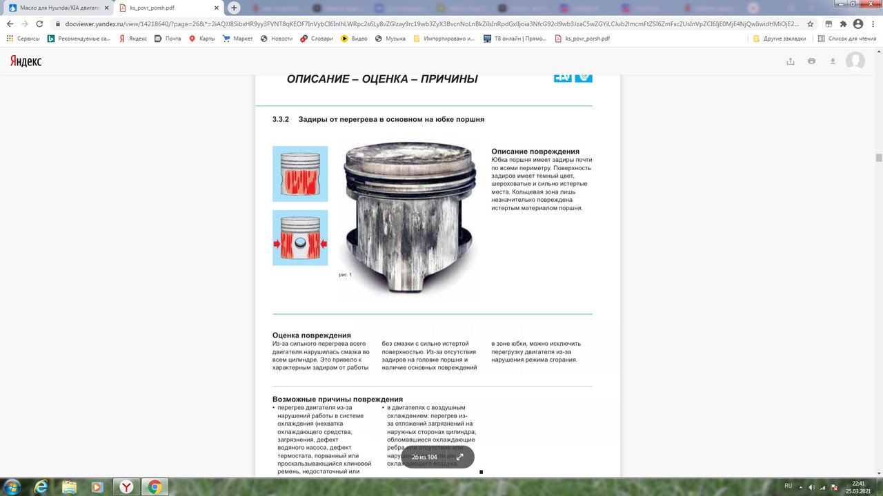

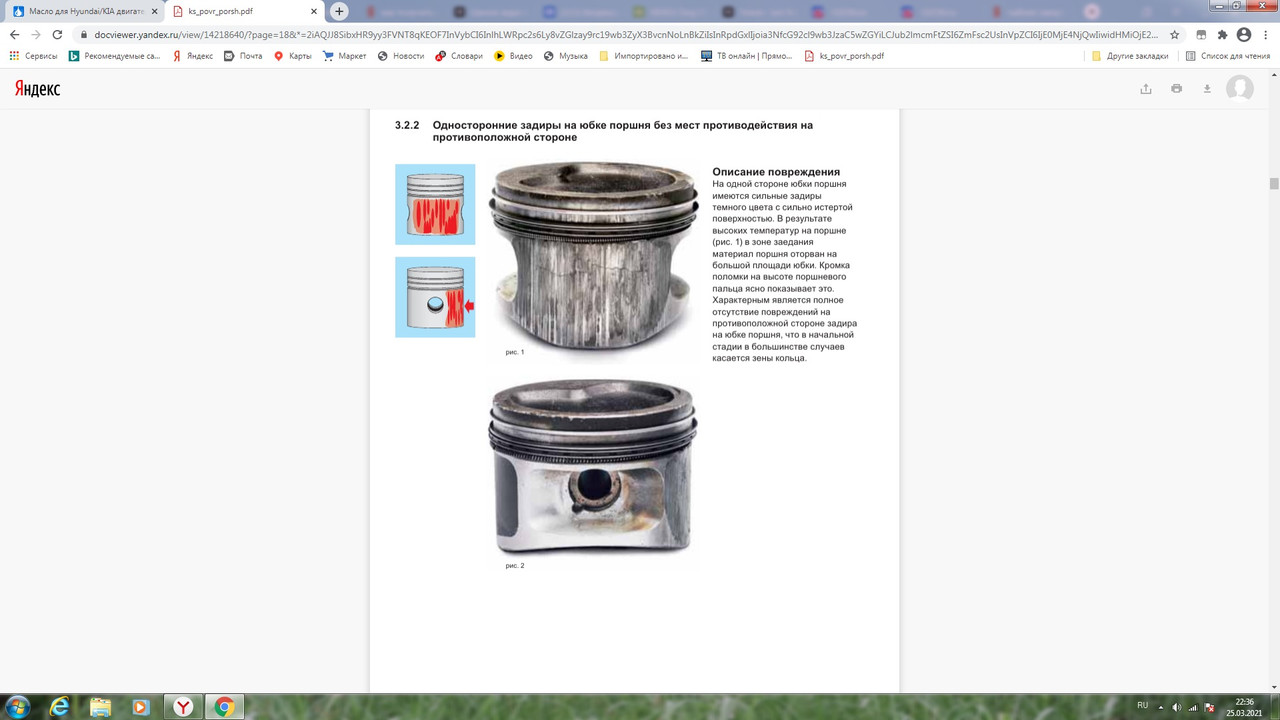

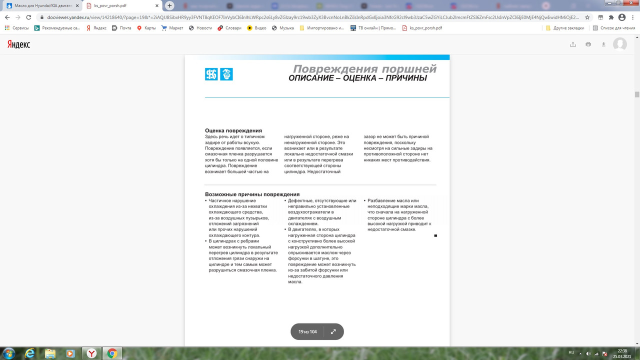

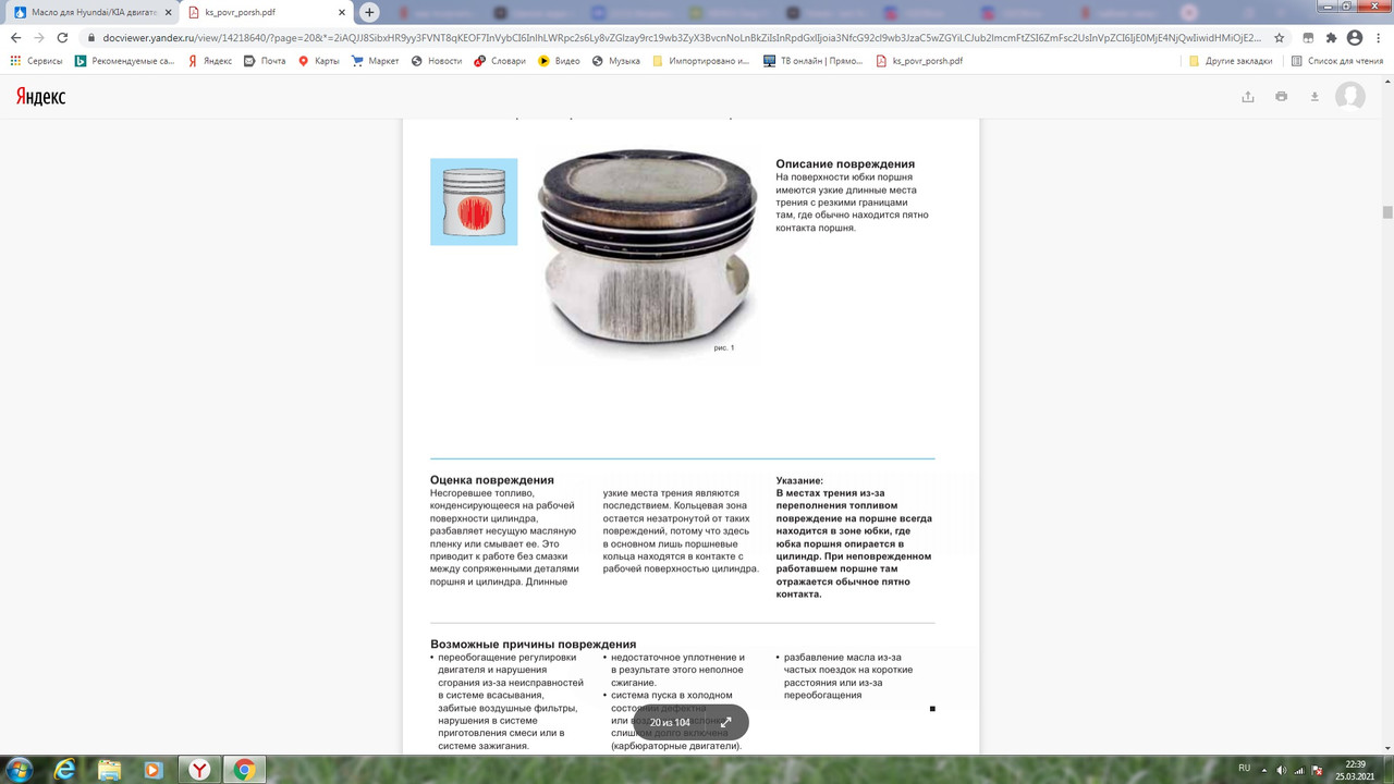

Сделал скрины из известного издания по дефектовке повреждений поршневой группы, по виду все 3 случаяв наших моторах имеют место быть:
К четвёртому файлу описание вверху находится.
