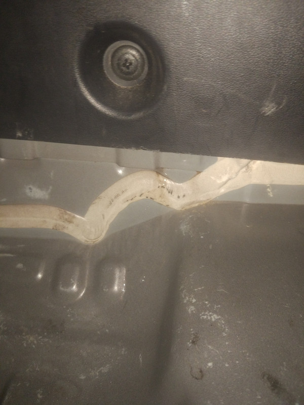

Сообщение Dodj » 28 сен 2018, 23:14
Вот мой фото

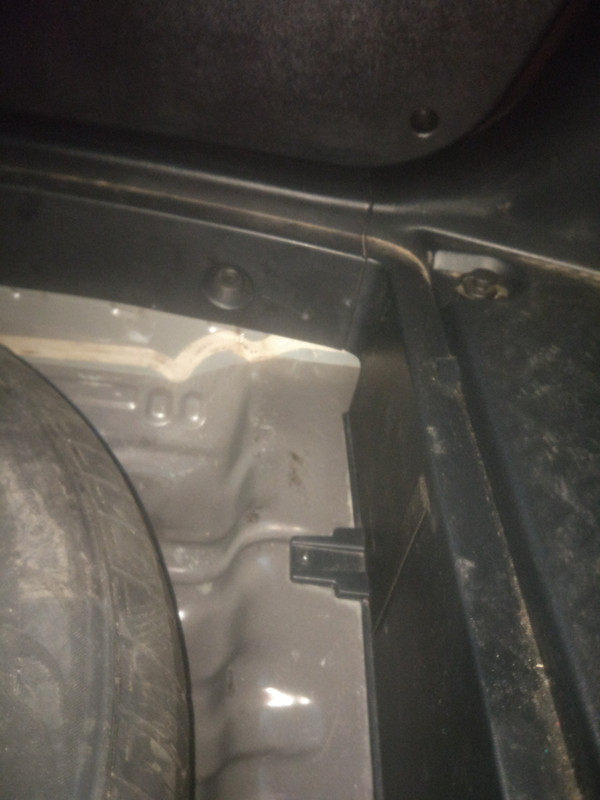

Сообщение Dodj » 28 сен 2018, 23:18
Течь не с двери 100%! Разобрал левую обшивку, и внутри под жесткостью (через зеркало) видно, что течет где-то с верху!!! Но пока не разобрался((( Помогите!!!

Нашел! Надо просто заменить уплотнитель на новый и проблема уйдет! Я только так устранил у себя)

Сообщение Радар » 26 май 2021, 15:24
Нашёл от куда попадает вода. Через пластмасовую фишку - направляющая фанаря

Сообщение stepan » 26 май 2021, 16:12
Радар писал(а):Нашёл от куда попадает вода. Через пластмасовую фишку - направляющая фанаря
Эту фишку имеете ввиду?
