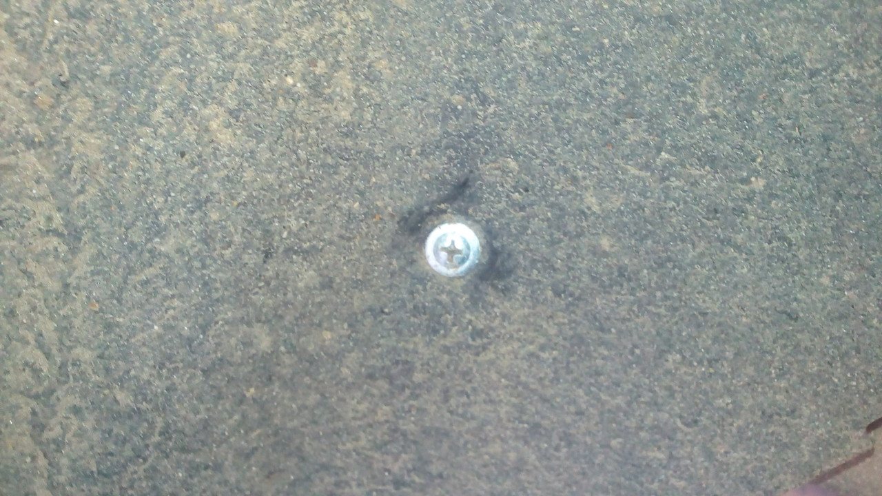

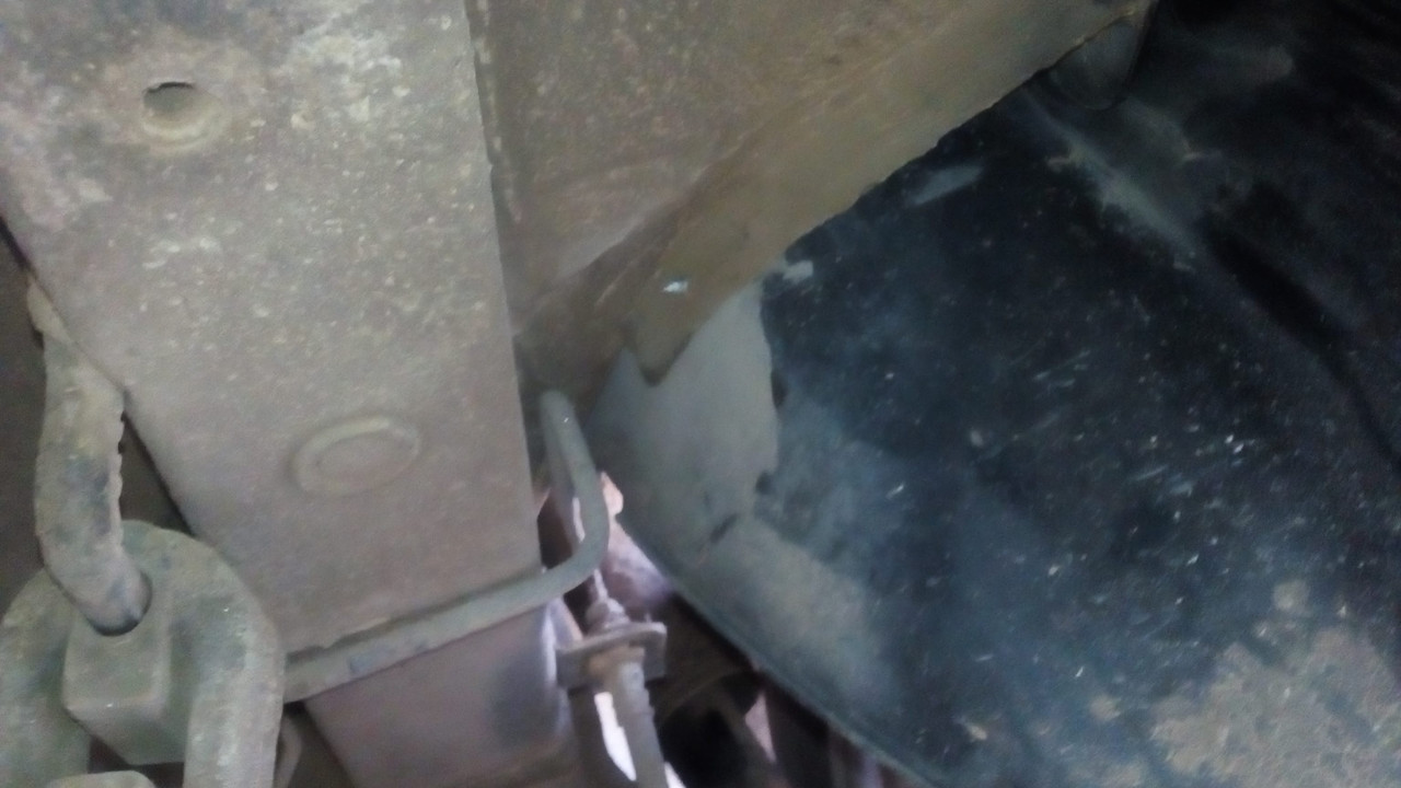

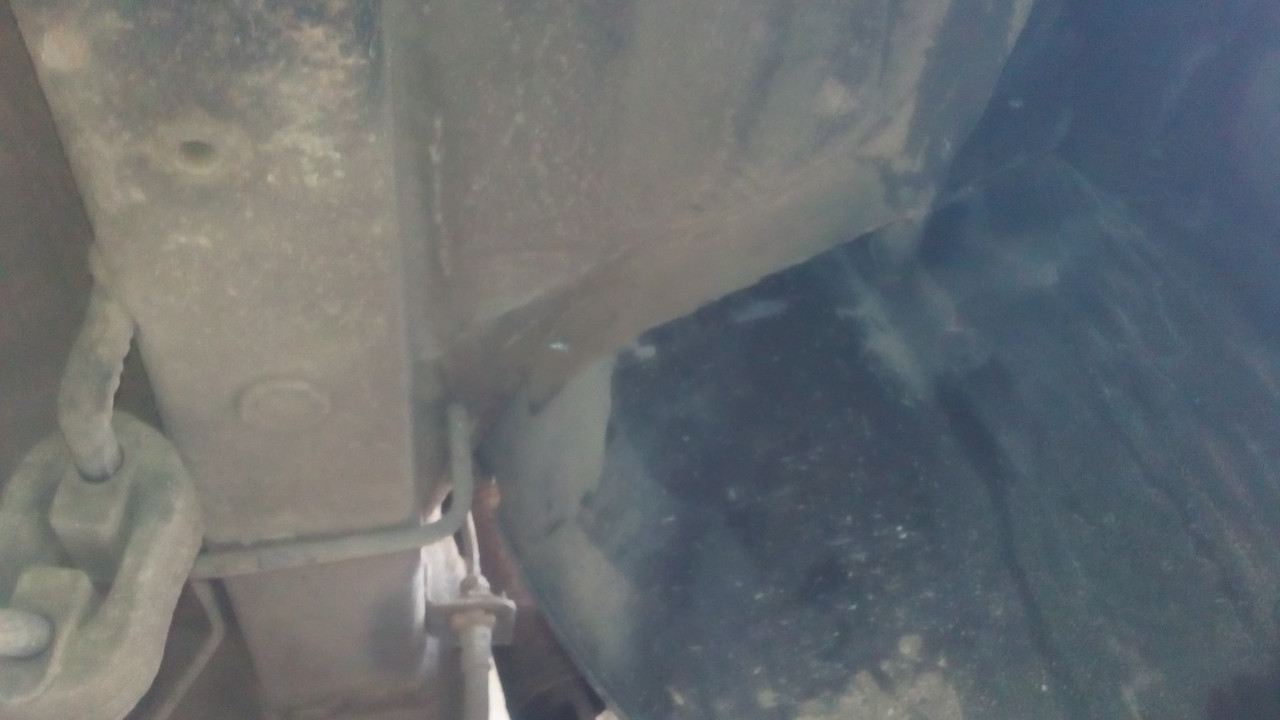

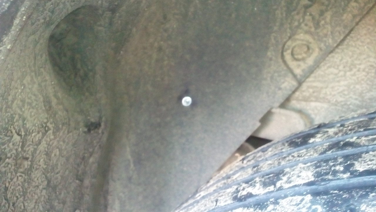

Сообщение Alest » 13 ноя 2016, 13:36
Sensei писал(а):Скорее придется остатки шпильки высверливать. С этим понятно, кто предложит другую альтернативу?
В первые 3 года владения IX-ом тоже покупал не раз родные гайки, ставил, терял и так по кругу. Терялись, правда, у меня гайки почему-то только с задней части подкрылка. Конечно, кому-то может покажется мое решение "колхозным", поэтому не делился здесь, решил вопрос уже больше года назад, но зато кардинально и просто! Всего одним саморезом-семечкой на каждую сторону, там есть куда вкрутить.
dead_zero писал(а):А при ударе в попу моментально трескается подкрылок, а не слетают пластиковые шайбы
Был случай: въехала дама в зад, просто выбило саморез, после ремонта вкрутил новый в тоже отверстие, норма и тишина!
