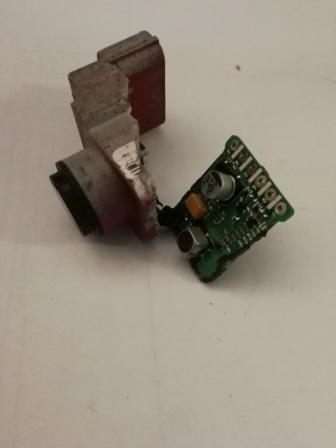

Привет всем. Пришли датчики из китая. Заказал четыре угловых.
Поставил - елка горит. Грустно. Не вибрируют все четыре новых.
На проводах подкинул датчики назад - все четыре работают. Проверил старые датчики, два работают, два нет.
Напруга на сигнальном проводе есть, похожая с той что сзади . Вот думаю как дальше быть. Напрашивается мысль что проблема с проводкой либо блоком управления. В любом случае нужно лезть искать датчик для проверки проводки для начала. Вот нашел картинку в интернет магазине:
Т.е. блок существует в природе, осталось его найти. Судя по схемам с экзиста это может быть где-то над левой новой пассажира. Кто-нибудь был там? Видел что-то подобное?
