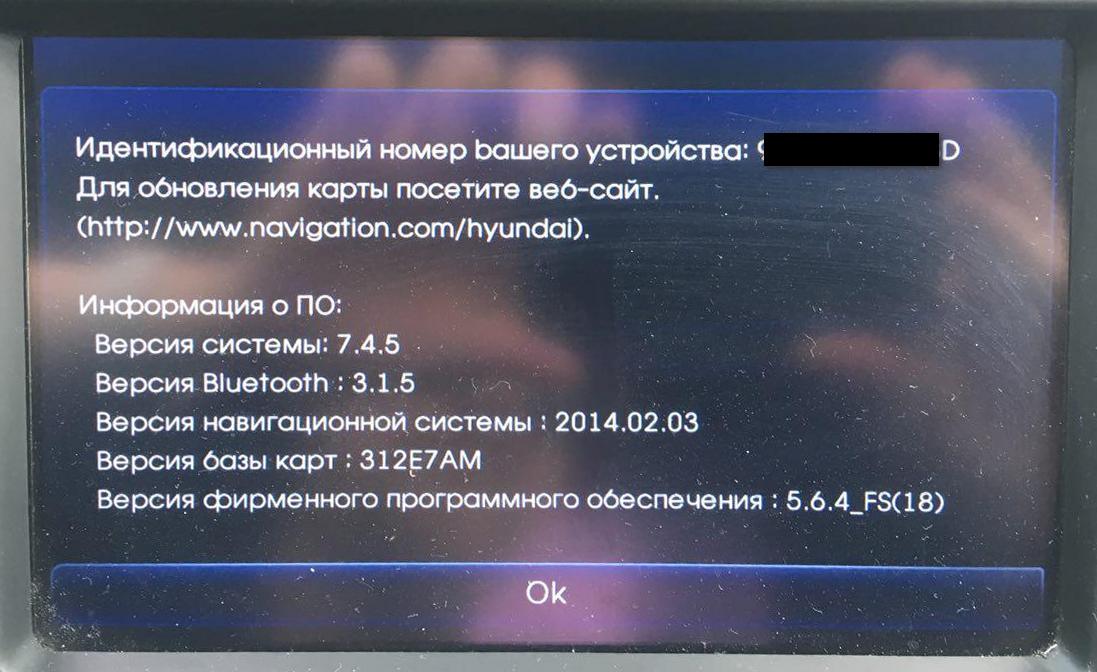

Здравствуйте. Я - владелец побратима ix35 - Veloster'а. ГУ идентичное. Год выпуска авто - 2014, версия прошивки - 7.4.5
Выискал в шапке 1.18 E7AB + 7.9.4 (Карты+ПО). Нужно просто распаковать архив на флешку и система сама все найдет при включении (не нашел инструкции по установке именно этой сборки)? Или лучше не рисковать и обновлять пошагово? SD-карты к ГУ не предусмотрено
moder: Все так же, как и для икса - просто распаковать и воткнуть. Обновлялись у нас велостеры успешно. ))) Небольшие нюансы возможны лишь для ДОрестайл/рестайл ШГУ (не знаю точно, что там на каком велостере стоит))). Читать тему!

#5626
Сообщение christener »
christener писал(а):Небольшие нюансы возможны лишь для ДОрестайл/рестайл ШГУ (не знаю точно, что там на каком велостере стоит)))
Спасибо за ответ)
А как я могу узнать сию информацию? Могу прикрепить картинку, если она что-то даст
