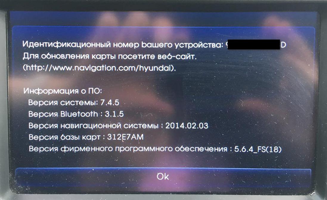

2 christener
Картинка не особо поможет просто потому, что хз, что значит "_FS(18)" для Вашей ШГУ.
Под "нюансами" имелась в виду "ошибка 048". Про это тоже почитать можно. ))
Вот есть вполне себе адекватный парень Андрей aka Andrey616, он как раз на Велостере. В свое время, вроде, со всеми вопросами разобрался. Подозреваю, что с тех пор обновляется без проблем. Обещал ВелостерВодам помогать, попробуйте пообщаться с ним, должен проконсультировать. )))

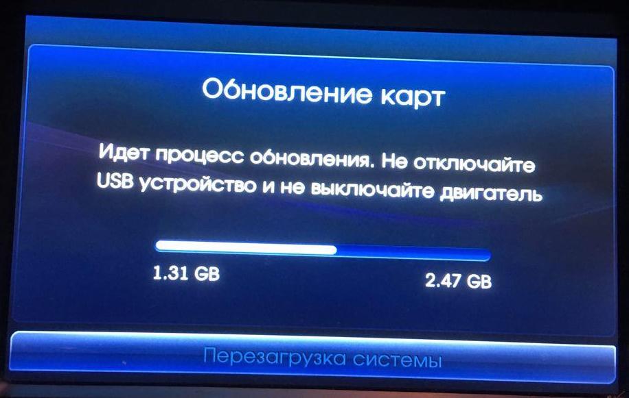

Успешно обновился. Напишу отчет, дабы остальным было легче.
Езжу на Hyundai Veloster 2104 года.
Выбрал для себя обновление из шапки: 1.18 E7AB + 7.9.4 (Карты+ПО). Скопировал на 16гб флешку с файловой системой FAT32 распакованный архив, вставил флешку, завел двигатель. Было предложено обновление компонентов ОС и карт на более новые версии. Я согласился, и пошел процесс.
Сначала копировались компоненты, затем система перезагрузилась и начала обновлять ПО. После этого обновлялись карты. Почему-то два раза подряд с одним и тем же объемом:
Затем снова обновлялось ПО, опять-таки с тем же объемом:

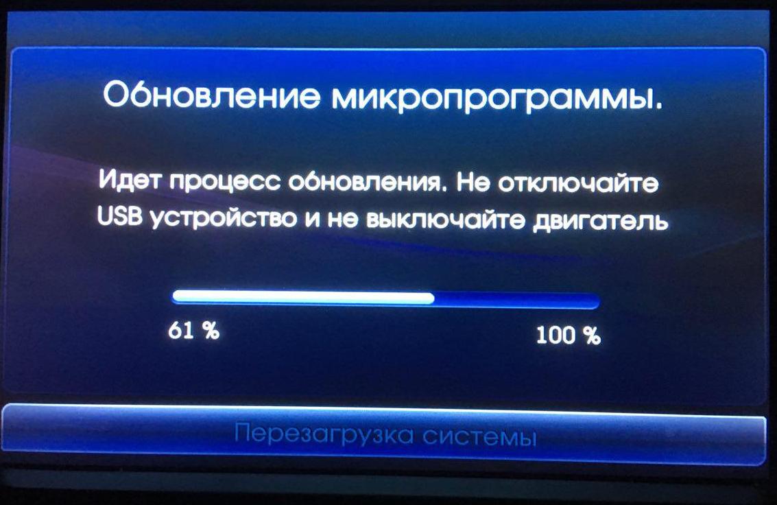

После запустился быстрый процесс обновления микропрограммы:
Автоперезапуск и - вуаля!
Все сие действо продлилось долгих полтора часа. Со скуки пришлось бесцельно мотаться по городу, сжигая бензин и параллельно держа кулачки, чтобы ГУ не превратилось в кирпич.
