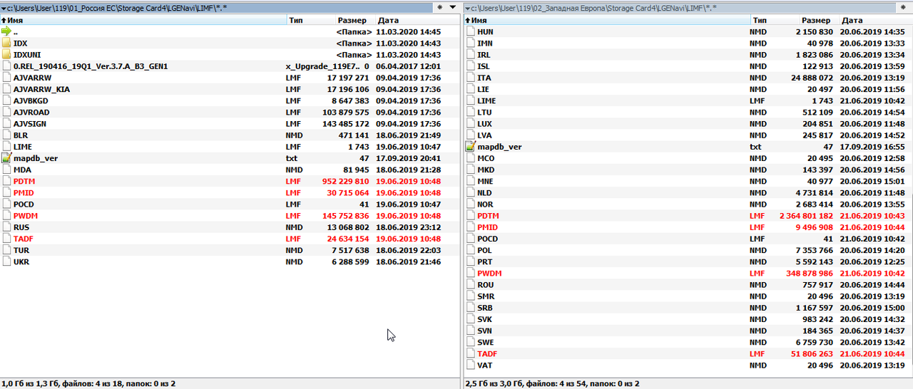

А вы смогли вытащить содержимое upgrade_WEU.map?
Посмотрите размер PDTM.LMF. Если он больше чем в 118, то есть шанс что они поленились из Европы Россию выкидывать, тогда достаточно поставить Европу удалить пуру стран и добавить индексы по России.

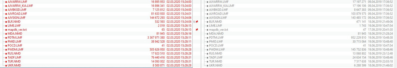

Сообщение bigsam »
Moover писал(а):Посмотрите размер PDTM.LMF. Если он больше чем в 118, то есть шанс что они поленились из Европы Россию выкидывать, тогда достаточно поставить Европу удалить пуру стран и добавить индексы по России.
119 релиз, разные файлы индексации атласов России и Европы
Разница в PDTM.LMF между 119 Европа и 118

Сообщение Moover »
bigsam писал(а):119 релиз, разные файлы индексации атласов России и Европы
Вижу. Значит не поленились разбить.
Ну теперь у нас 2 варианта, либо кто-то умный найдет как соединить файлы или пока на таможне стоишь магнитолу прошиваешь :D .
