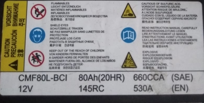

nch писал(а):Думаю, информацию по рестайлу в шапке можно дополнить - на моей штатный аккумулятор Rocket CMF80L-BCI
Скажите, коллеги, он ведь не AGM? Эти три буквы там нигде не встречаются, но мало ли - не нагуглил что-то точных характеристик... Заряжать его как обычный?
у меня такой же стоит,а в шапку не добавили до сих пор!

там в описание родного. написано.
Рестайлы.
Стоит батарея CMF60L-BCI или MF60L-BCI
Ниже данные производителя и согласно этой расшифровке стоит батарея 60 АЧ.
а по факту на Рестайлах (покрайнемере конец 2013-начало 2015) Стоит батарея CMF80L-BCI
Ниже данные производителя и согласно этой расшифровке стоит батарея 80 АЧ.
Соответственно при выборе нового аккумулятора это водит в заблуждение.

Может у меня и нету реальных 80ач.
Но то что ставили на дорейстайлы CMF60L-BCI
Не равно
то что ставили на рейстайлы CMF80L-BCI
Изображение,
48АH (5HR) = 60AH (20HR) 64Ah (5HR) = 80Ah (20HR).

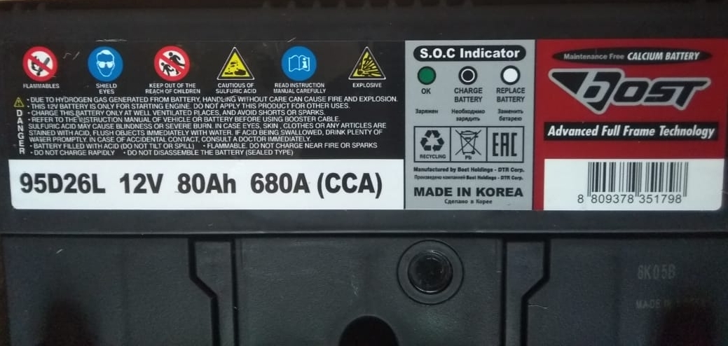

А посему батя в замен своего старого (и уже надоевшего ему акума, который практически с самого начала хандрил)
Купил
Изображение Изображение
у него рест 2013.
з.ы. Хотя я бы присмотрелся CENE 80R (95D26L) 680 А обр. пол. 80 Ач, что и ему советовал, но их не было в наличии.
