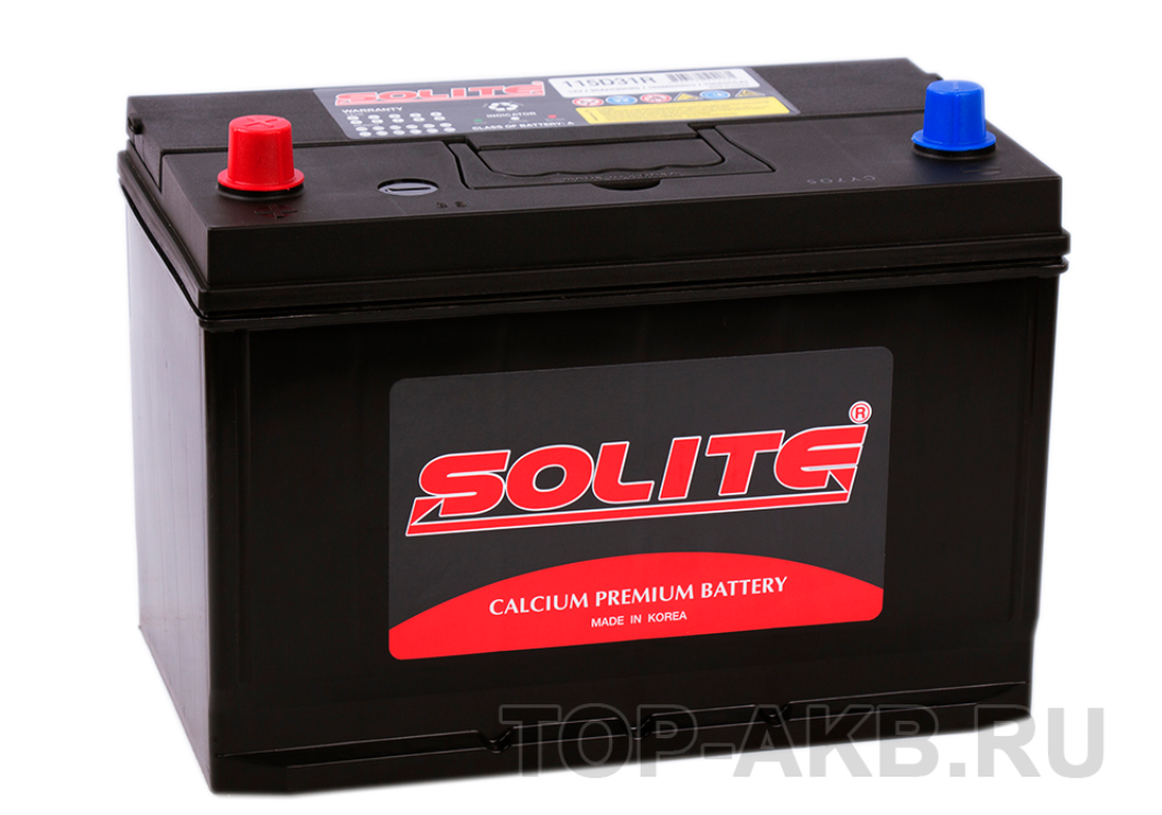

Приветствую. Родной аккумулятор резко сдал последнее время. Озадачился выбором на дизель. Кто-нибудь ставил такой, модель Solite 115D31R 95L 750A

У меня родной такой стоял правда 80, показал себя с хорошей стороны,немного до 10 лет не дотянул,один раз снимал на зарядку( не обслуживаемый).

Что-то в группе Вотсапе не особо Solite хвалят.
