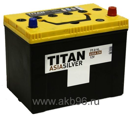

Выбираю новый аккум.
2.0 бензин 2вд ат 2010гв. ЕКБ.
вартам и делкорам и медалистам не доверяю. Хочу попробовать что-нибудь из этого:
Легковой аккумулятор Медведь Silver Ca/Ca 6СТ-70VLA 85D26L ( http://akb96.ru/catalog/car_batteries/4372/ ) длина 260 ем 70 ток 650 4650р
Легковой аккумулятор Медведь Silver Ca/Ca 6СТ-70VLA 90D23L ( http://akb96.ru/catalog/car_batteries/4382/ ) длина 230 ем 70 ток 630 4500р
так же рассматриваю титаны АзиясСильвер, чуть подороже, но они без полочки (нижнее крепление), это не проблема (50р+5минут):
Легковой аккумулятор Titan (Титан) Asia Silver 6СТ-77.0 ( http://akb96.ru/catalog/car_batteries/370/ ) длина 260 ем 77 ток 650 5900р
Сам больше склоняюсь к титанам (и опыт положительный есть на титанах Са/Са), но на 1,5 рубля дороже + крепление делать. так что хочу медведя нового попробовать, что скажите? Отзывов по ним (именно Са/Са) не много пока (нашел всего один, положительный), выпуск с 2014г. Старых медведей 50/50 хвалили и ругали.
(Сайт производителя http://www.alkor-tmn.ru/catalog/tyumens ... ved-ca-ca/)

Dimas_Carabus писал(а):вартам и делкорам и медалистам не доверяю. Хочу попробовать что-нибудь из этого:
Вот что тебе скажу, земляк.
Хочешь русский бренд, бери Тюмень, но не медведя, а лося.
Был опыт эксплуатации Титана евро Сильвер. Неудачный, двухлетний опыт. До этого простой Титан использовал больше пяти лет. Так что из личного, то с Титанами, как повезёт.
Ну и Варте зря не доверяешь.
