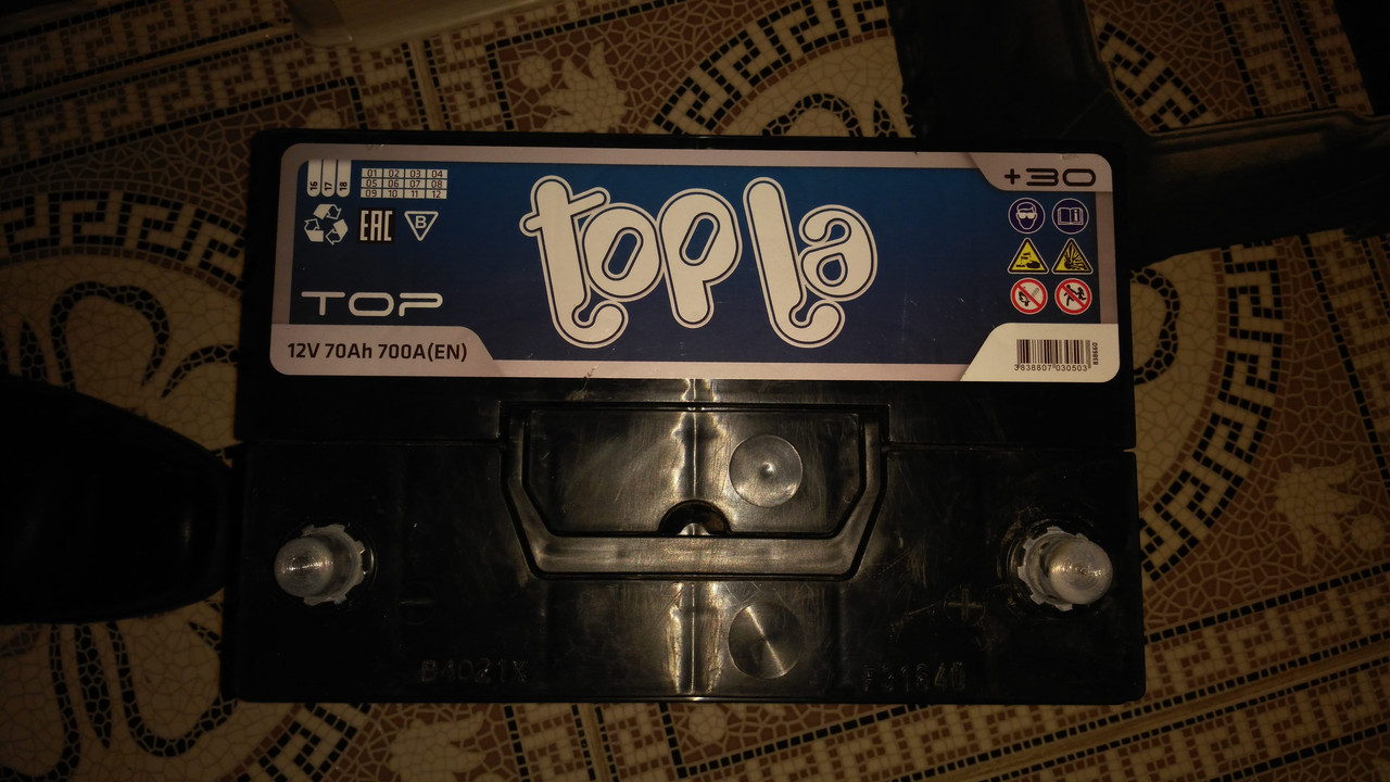

установил себе новую АКБ Topla 70 А/Ч, на штатное место встал идеально, родной утеплитель маловат по длине. (бензин 4WD)
родной отслужил 6лет, за последний месяц один раз сдох сам по себе, позавчера машинка не завелась прямо у сервисмена (при сдаче машины на диагностику) перед этим заводил 4 раза в течении 20 мин и проезжал по 100м
с электрикой проблем не наблюдал (за 6 лет проблем с АКБ не было), генератор работает нормально (т.к. при разряженном АКБ двигатель работает нормально со всеми потребителями : ближний свет, печка....)
цена вопроса 4750р, старый АКБ сдал за 650р, в результате АКБ обошлось в 4100р
