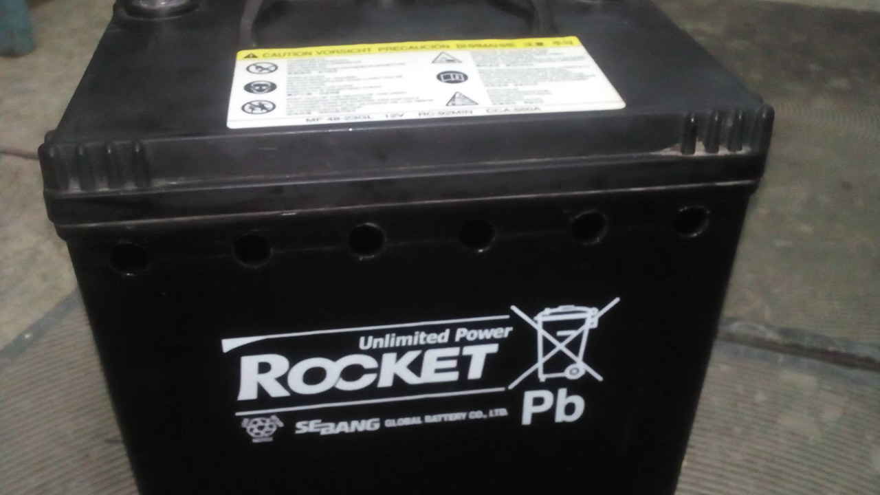

Альберт252, никого не призываю, но если есть интерес, время и желание, можно и из необслуживаемого сделать обслуживаемый, зависит, конечно, от условий эксплуатации, обслуживания и возраста АКБ, т.е. его пригодность к восстановлению. Мой родной уже на третьем году жизни стал подводить в небольшие морозы. Засверлил я его, электролит был прозрачный, плотность в норме, но две крайние банки оказались полупустыми. Долил, зарядил и отьездил еще 2 года. В конце стал электролит темнеть, а это уже начало конца, но АКБ была еще живая, предстояла дальняя поездка, не стал рисковать и сдал его в магазин при покупке нового.
Недавно таким образом обслужили такой же аккумулятор сослуживцу на Рио, он фоткал процесс, позже возьму у него и приложу фотки.

1) так я и указал, что возраст один из критериев восстанавливаемости АКБ. Потому, как из практики знакомых и клубней здесь на форуме, современные аккумуляторы не живут более пяти лет.
2) "дело было вечером, делать было нечего", да и терять было нечего, у нас в магазинах АКБ принимают в любом состоянии. "Попытка не пытка", тем более аккумулятору сослуживца, которому сверлили не было и 2-ух лет.
Повторюсь: никого не призываю, каждый решает сам на свой страх и риск!
Необслуживаемыми АКБ называются, только потому что они, якобы, не требуют контроля плотности и уровня электролита из-за встроенных в верхней части каналов, но, как показывает практика это не совсем так. А заряжать необслуживаемый АКБ все равно надо и не менее двух раз в год.
