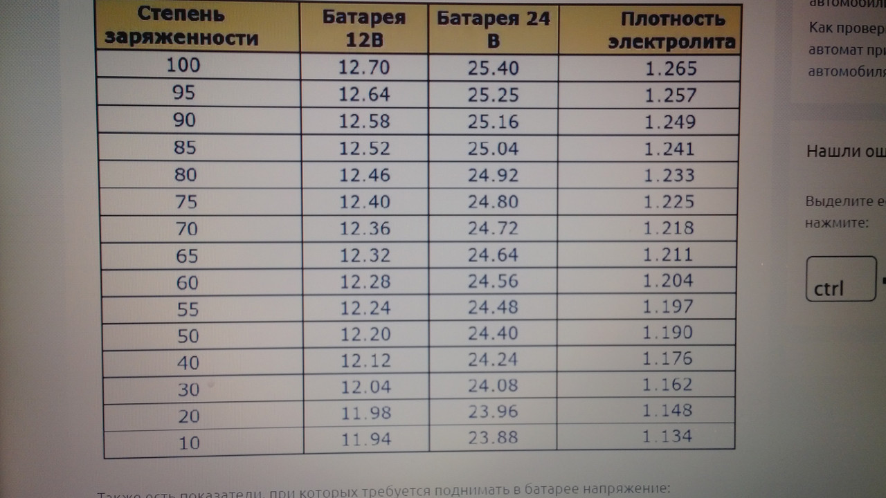

Прихожу мерию и показывает 12,3 вольт. Температура на улице -5.
Таблица степени заряженности:
Обратил внимание,что 100% заряженности после суток простоя не бывает никогда,примерно 12.3 -- 12.4 остается, а это около 70% в акб,а чем больше стоит без запусков,эта цифра все меньше и меньше.
Проверял на утечку,все в пределах нормы.
Меньше 12 уже не завестись.
