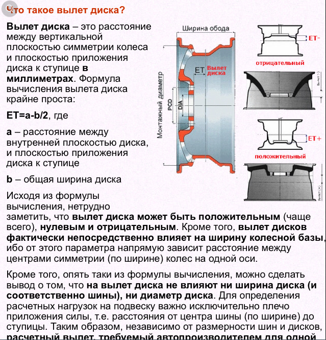

#761Aleks 123на этом рисунке лишь показано что такое ЕТ. Зависимости ЕТ от ширины диска (дается в дюймах) нет.
Вот для размышления, как и говорил шире диск, должно быть меньшне ЕТ
Вот тут и формула есть
