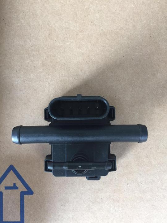

Stas79 я писал тебе на драйве о этом датчике.
У меня тоже не переключался на газ, заменили и все наладилось.

Iokes Мне менять не стали, чего то там в компутере настроили и все.

Stas79 значит деле не в нем было, он или работает или нет.

Игорь, не-а ! Переключаться на газ будет и без проблем. При неисправном МАПе другие симптомы.
У меня такое уже было. На газ переключается без проблем, а на ходу выше 2500 оборотов движок вообще не ехал. Накрылся датчик давления в этом МАП-сенсоре. Его показания, как-бы "клинят", ты на педаль давишь, а машина не разгоняется. "Мозг" подаёт количество смеси, ориентируясь на давление в магистрали после редуктора, а МАП выдаёт "мозгу" одну и ту же цифру. У китайцев на "али" - 300 руб. "Восьминогая" микросхема с встроенным на ней датчиком. Та, которая стоит точно НАД магистралью с газом. На плате может быть и вторая такая же микруха, но она будет стоять над тонким шлангом "разрежения". Обычно накрывается, которая контактирует с газом, при попадании в датчик грязи/масла/воды. Фильтр центробежной очистки - в помощь. ;)

Sergei75 вот вот, у меня он был весь из нутрии покрыт серым порошком, как сказали ребята из газсервиса это грязь.

Iokes писал(а):Sergei75 вот вот, у меня он был весь из нутрии покрыт серым порошком, как сказали ребята из газсервиса это грязь.
Вот такой поставил и забыл. :class:
https://gbo-world.ru/katalog/product/view/5/329
40 тысяч проехал, открыл его, тряпочкой внутри протер и картридж поменял, хоть и был чистейший.
Внутри и масло, и вода, и желто-серая пыль в большом количестве. Только это всё на стенках и на дне фильтра.
