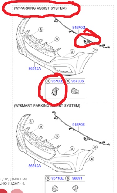

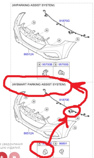

Похоже, что датчики с круглым корпусом устанавливались на авто с автоматической парковкой...
Судя по ВИН у меня так:

До рестайл, с автопорковкой
