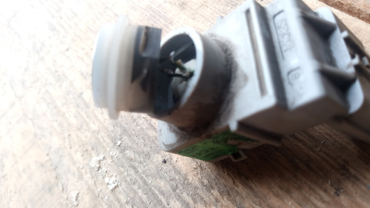

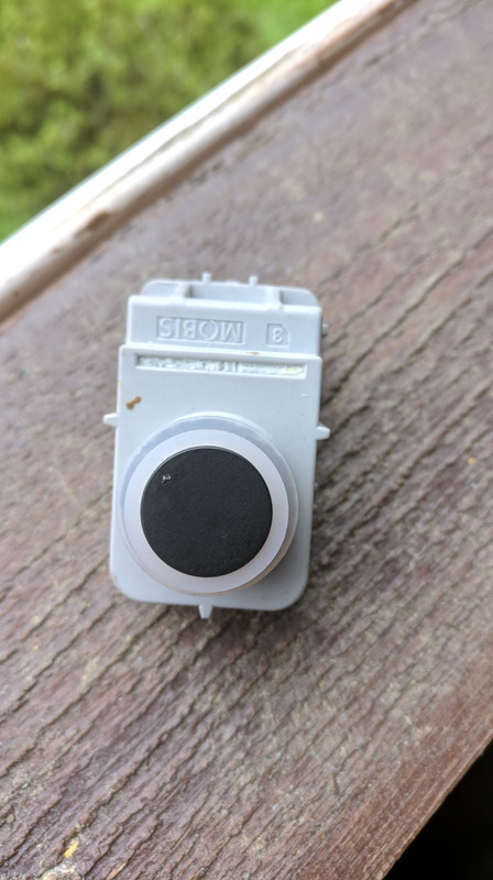

#450Не работали 2 передних парктроника - крайний левый и центральный правый. В середине июля купил в мосавтозапчастях крайний, а центральный отдали бесплатно, т.к. вряд ли он рабочий, все датчики из этой партии возвращались клиентами.
Поставил - елка.
Заказал центральный на али за 600р, пришел за 2 недели, поставил - опять елка.
После проверки подушечкой пальца (все датчики вибрировали), стало понятно что полноценно работать будет только оригинал.
Но поскольку выкладывать больше десятки за 2 оригинальных датчика никакого желания не было, решил попробовать отремонтировать не рабочие.
Аккуратно вытянул и отрезал сенсор из своих не рабочих датчиков, то же сделал и с китайским и мосавтозапчастевским датчиками.
Припаял новые сенсоры к старым датчикам, залил герметиком, поставил и... елка ПОГАСЛА!
Передний парктроник работает!
УРА!
Поставил - елка.
УРА!
