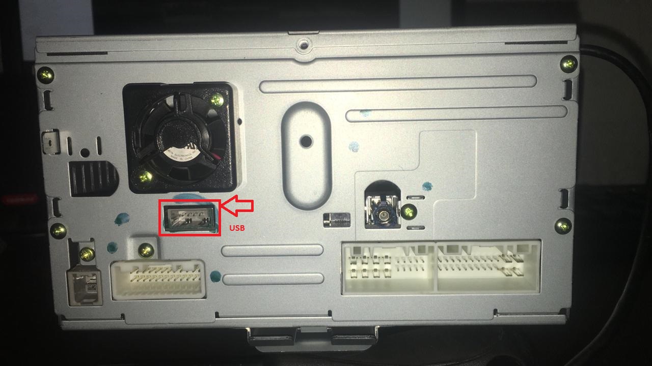

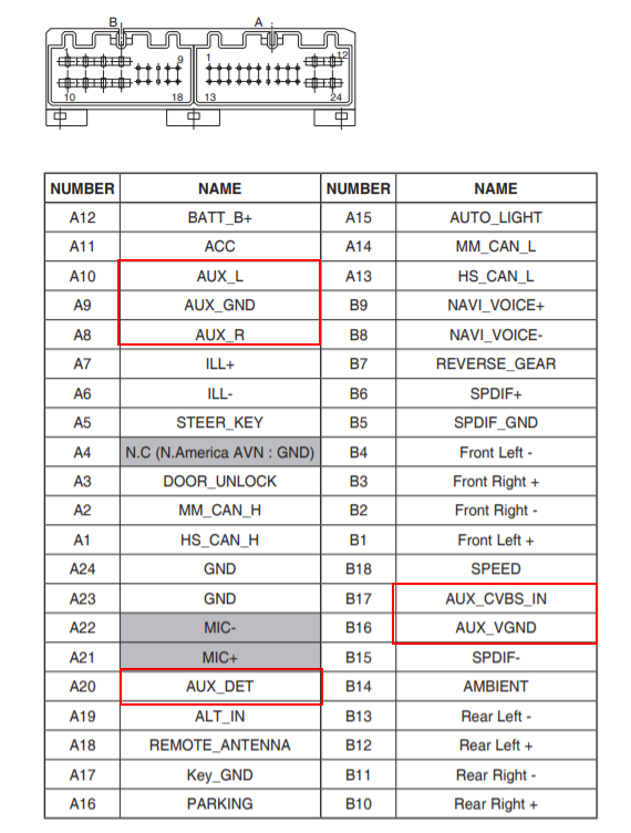

Да как бы есть ;) Но нужно колхозить переходники 8-)
Контакты AUX в штатном разъеме

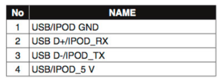

А это USB

Хочу телефон старенький присоединить и убрать его в козырек над магнитолой, и чтобы все автоматически включалось и работало, по этому хотелось бы подключить его сзади чтобы все было скрыто. А телефон использовать как GPS трекер и андроид устройство.

А такой переходник не знаете где продается или как называется?
На фото вроде видно что там 4 контакта, по идее возможно соответствует распиновке обычного USB. Нужен по идее только для питания - плюс и минус.

Добрый день!
А не подскажите что означают выводы:
Aux_det
Aux_CVBS_IN
AUX_VGND
Вот эти вроде я так разобрался:
Aux_L - Динамик левый
Aux_GND - масса
Aux_R - Динамик правый
