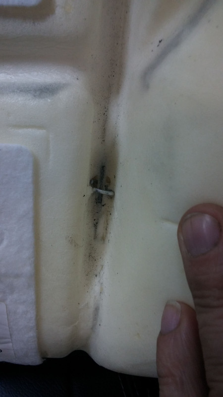

fly2ka писал(а):Закреплена на металлические скобы. Откусывай, разгибай и выбрасывай. На эти места вставляй пластиковые стяжки (хомуты) и все будет как надо. При желании и настроении обе сидушки час. Вперед ;)
если откусить скобы то к чему пластиковые стяжки прихватывать ? :shock:
да и колхоз это пластиковые стяжки. Явно эти скобы должны как то вытаскиваться оттуда, я тянул так и не вытянул их, вот думаю может они вкручены в поролон и надо было выкручивать их.
fly2ka
Сообщения: 495
Местоположение: Россия Тюмень
Автомобиль: ix 35 2wd, ручка
Благодарил (а): 36 раз
Поблагодарили: 82 раза
Re: Сыпется ППУ с сидений. Добавлена голосовалка
#1547
Сообщение fly2ka »
В подушку залита проволока в тех местах где крепится обивка. Везде садят на хомуты. У нас так же. При замене поролона так и поступают. Для этого нужен специальный инструмент, а его нет. И стяжки держат не хуже скоб. Проверено.;)

так если я скобы откушу то к чему стяжки то прихватывать ? там только поролон остается голый.
Сообщения: 5123
Автомобиль: Не i40 АКПП Limited Edition Универсал
Благодарил (а): 137 раз
Поблагодарили: 378 раз
#1549
Сообщение Vovan K »
начальнег писал(а):так если я скобы откушу то к чему стяжки то прихватывать ?
Откусите,разберете и все увидите ;)

а может лучше сразу сказать за что там цеплять хомуты если откусить скобы? а то может чего другое подумаю, может скобы как то разогнуть
Alest
Сообщения: 544
Настоящее имя: Salman
Автомобиль: Ford Escape 3g USA/2018/RUBY RED, 1,5T, 6AT, 2WD, SE+
Благодарил (а): 73 раза
Поблагодарили: 78 раз
#1551
Сообщение Alest »
начальнег писал(а):а может лучше сразу сказать за что там цеплять хомуты если откусить скобы?
начальнег, выверни с передней части обивку (88150С) наизнанку и там всё будет видно: по шву квадрата в центре сидухи обивка крепится кольцами-скобами (00824) к ППУ-подушке (88170D), в которую внутри залита проволока. Вот эти кольца и надо разогнуть, кривыми утиками это легко можно сделать, ну или откусить их нафиг. Осторожно с попогреем, если есть.

Вот так крепится с завода.
А вот так можно стяжками.

т.е. откусывать надо не под корень наглухо а так чтобы потом стяжки прикрепить.
Все понял. Разжевали хорошо!

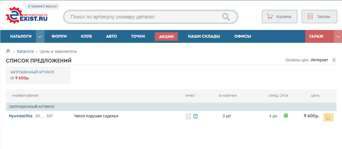

P.S. Форумчане, а кто зарегин на экзисте, можете глянуть стоимость самой подушки ППУ 88170D и стоимость обивки 88150С. Мне бы хотя бы стоимость узнать.

начальнег писал(а):Форумчане, а кто зарегин на экзисте, можете глянуть стоимость самой подушки ППУ 88170D и стоимость обивки 88150С. Мне бы хотя бы стоимость узнать.
Exist:
Emex(не реклама):
начальнег, учти обивку сидухи лучше подбирать по-своему вину...

блин дешевле в мастерскую по пошиву чехлов и перетяжке салона обратиться.
