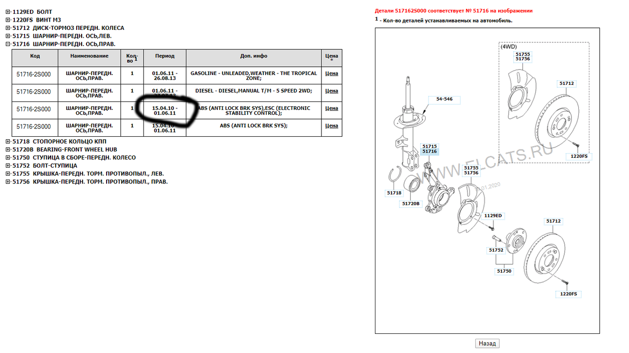

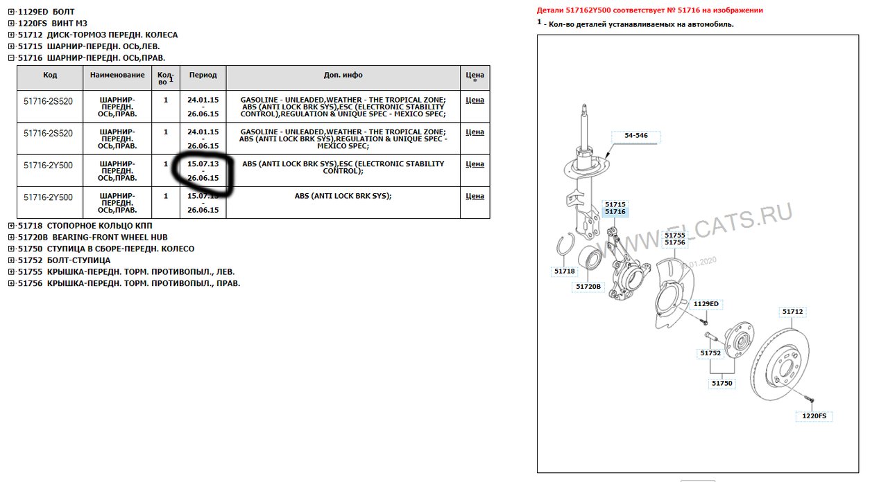

Всем привет. Нужен правый передний кулак поворотный.
Нашел 2 номера 51716-2S000 и 51716-2Y500. Не пойму в чем разница? Какой подойдет на рестайл 13ого года??

Com писал(а):Всем привет. Нужен правый передний кулак поворотный.
Может в годах выпуска этих деталей?
Они разные. По подшипнику как минимум.На рестайлинг должен с окончанием 500.

Сообщение stepan »
Рестайл 14 год - правый поворотный кулак 517162Y500 (автодок).
