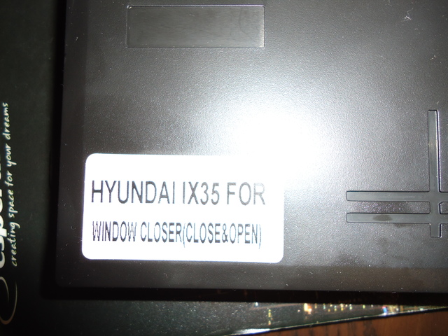

Получил с алиэкспресс доводчик.
Есть отличия от тех, что показывали здесь ранее, а именно
два провода на подключение к зеленому проводу у эл. двигателя стеклоподъемника, подключал к тому, что ближе расположен к водительскому сидению.
Доводчик, как я понял по написанному для закрывания и открывания стекол
Что получилось: при постановке на охрану закрываются водительское и заднее правое, а переднее правое и заднее левое ОТКРЫВАЮТСЯ.
От кнопок все работает штатно. Разобраться самостоятельно не получилось.
Перекидывали местами провода в колодке, закрываться стали правильно, но от кнопки, те стекла на которые перекидывали провода стали работать наоборот закрываешь, а оно открывается.
Жду подсказок от знающих.

На блоке слева от разъёмов какие то контакты, на некоторых из них установлены перемычки. Это что?

Кто знает для чего эти контакты (перемычки).
При переводе через переводчик выдает "гнездо выбора провода прыгуна".
