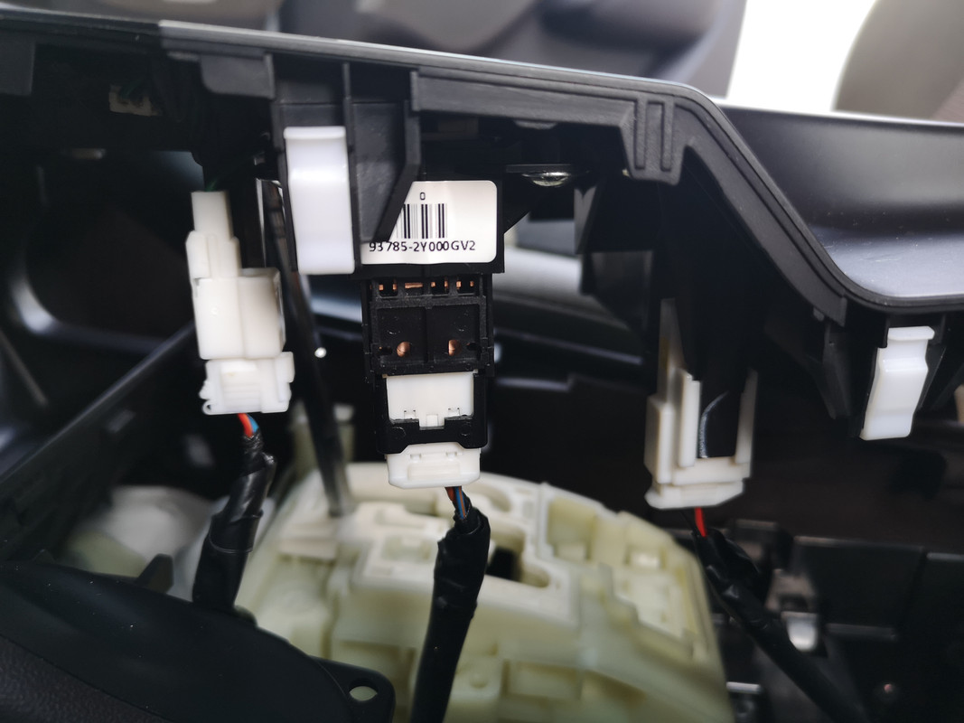

1. Снимаем центральную консоль.
Предварительно ставим селектор АКПП в нейтраль и сдергиваем набалдашник резким движением вверх. Цепляем пальцем консоль в районе ручника и сдергиваем с креплений вверх. Отключаем разъемы подсветки АКПП/подстаканников и заглушки/кнопки active ECO (всего 3 разъема с язычками-фиксаторами).
